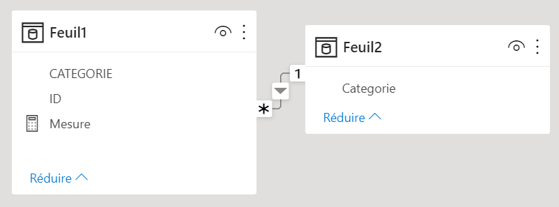

      Bonjour,
      J’ai 2 tables reliĆ©es par la catĆ©gorie :
      Lorsque je crĆ©e un visuel table, si j’utilise l’ID de Feuil1 et Categorie de Feuil2 j’obtiens :
      Lorsque j’ajoute ma mesure (Mesure = 1), pourquoi cela multiplie mon nombre de ligne et comment l’Ć©viter tout en utilisant bien Categorie de Feuil2 ?
      Merci d’avance,
      Cordialement
      Martin Guedon

    • Shungu Dhlamini
      July 2, 2022 at 11:38 AM
      May you please attach your pbix file?

    • Vilmar Santos
      July 3, 2022 at 8:10 PM
      Um dos motivos pode ser a falta do contexto de linha.
      Tente:
      Mesure =
      MAXX ( Feuil1, 1 )
      Vilmar Santos
    • Martin Guedon
      July 6, 2022 at 3:06 AM
      Obrigado, problema resolvido !
