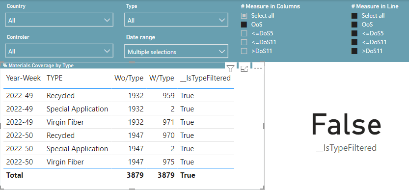

      I’m struggling with following topic.
      I need to identify if value in slicer is selected but don’t look at table grouping.
      For my calculation I need to take Measure [Wo/Type] only when slicer is set to ALL, but when Slicer has any value chosen I need to use [W/Type] measure.
      Unfortunately ISFILTERED() function is used for calculation when table values are grouped by the same filed as field used in slicer.
      Here [__IsTypeFiltered = ISFILTERED(‘Table'[TYPE])]
      Do you have any idea how to handle with that

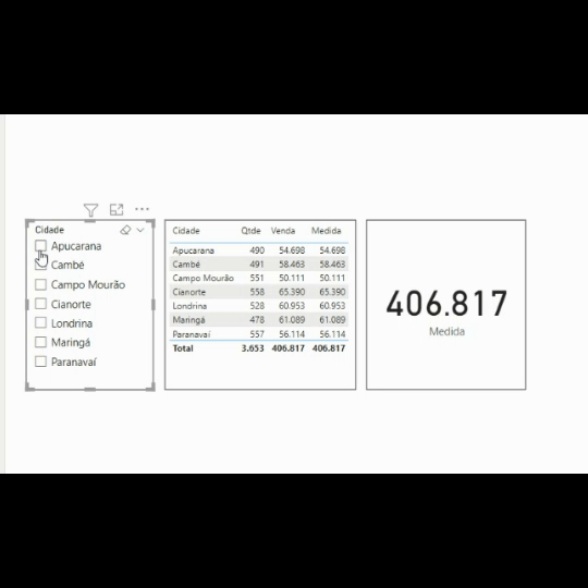

    • Vilmar Santos
      December 19, 2022 at 11:03 PM
      Veja se o anexo ajuda.
      Foi criado uma segunda tabela dimensão para Cidade.
        • A [Medida] vai mudar para [Venda] somente quando a segmentação de dados Cidade estiver definida como TODAS.
        • Quando a segmentação de dados tiver algum valor escolhido, vai mudar para [Qtde].
        Vilmar Santos
      • Jaroslaw Danda
        December 21, 2022 at 2:56 AM
        Este es un recorrido muy inteligente que (lo que es mƔs importante) funciona.
        Muchas gracias Vilmar
