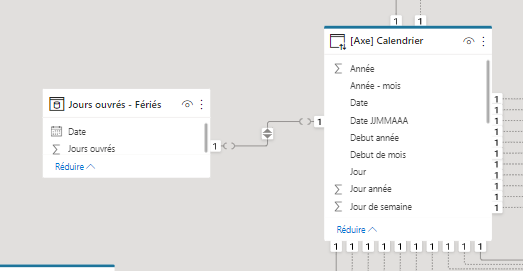

      Bonjour Tout le monde, je suis nouvelle utilisateur dans Power BI. j’ai des soucis concernant le calcul des jours ouvrĆ©s entre date.
      j’ai ajoutĆ© un fichier composite où il y a les jours ouvrĆ©s = 1 et jours fĆ©riĆ©s = 0, je l’ai reliĆ© avec le calendrier
      J’ai aprĆØs mis une mesure avec la formule suivante :
      DƩlai de soumission =
      VAR date_debt = MIN(‘[Axe] Echantillon Composant'[Date de livraison demandĆ©e])
      VAR date_fin = MAX(‘[Axe] Echantillon Composant'[Date de disponibilitĆ©])
      RETURN
      SUMX (
      FILTER (
      ‘[Axe] Calendrier’,
      ‘[Axe] Calendrier'[Date] >= date_debt
      && ‘[Axe] Calendrier'[Date] <= date_fin
      RELATED(‘Jours ouvrĆ©s – FĆ©riĆ©s'[Jours ouvrĆ©s])
      mais du coup l’erreur suivante s’affiche :
      “la colonne Jours ouvrĆ©s – FĆ©riĆ©s'[Jours ouvrĆ©s] n’existe pas ou ne possĆØde aucune relation avec une table disponible dans le contexte actuel.
      Est ce que quelqu’un peut me donner des astuces s’il vous plait ?

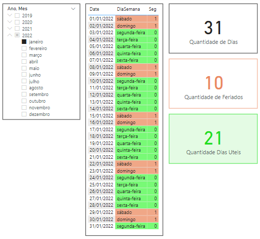

      NĆ£o sei se entendi muito bem, mas se vocĆŖ precisa saber a quantidade de dias Ćŗteis dentro de um perĆ­odo, veja se ajuda por favor:
      Quantidade de Dias =
      COUNTROWS ( Calendario )?
      Quantidade de Feriados =
      CALCULATE ( COUNTROWS ( Feriado ), Feriado[Valida] = 1 )?
      Quantidade Dias Uteis =
      [Quantidade de Dias] - [Quantidade de Feriados]?
