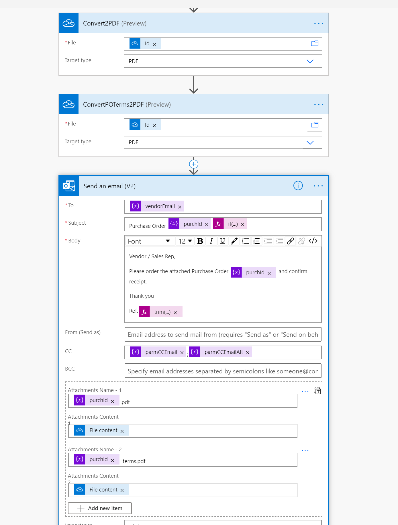

      Ahora, el tema del flow y enviar el archivo. Cuando conviertes el archivo a PDF, ahi mismo debes decidir si lo almacenas o si envias el email ahi mismo sin almacenar el PDF en OneDrive. Mis flows usualmente almacenan el HTML y no el PDF. En mi flow veras que despues de crear los PDFs (Orden de Compra y Terminos de la compra) los envio de una sin almacenar, en tu caso ahi deberias tener una accion CreateFile, esto igual no afecta en nada.
      Now, let’s talk about the flow to send the file. When you convert the file to PDF, at that moment you can choose either to store it or to send it right away.Ā I usually store the HTML instead of the PDF. On my flow you will see that after creating the PDFs (PurchOrder and Order Terms) I attach the files immediately without storing them in OneDrive, in your case you should see a CreateFile action, but this doesn’t change the way the email action works.
      Aqui esta mi flow / Here is my flow:
      En los adjuntos solo tienes que apuntar a la accion.FileContent. En mi caso, hago uso de Convert2PDF.FileContent. En tu caso deberia ser CreateFile.FileContent. Recuerda que debes poner el nombre del archivo en Attachment Name.
      At the attachment section you just need to point to the Action.FileContent. In my flow that would be Convert2PDF.FileContent. In your case that should be CreateFile.FileContent. Remember that you must specify an Attachment Name.
      Espero que esto te sirva / I hope this works.
      Dejame saber si necesitas mas ayuda / Let me know if you need more help.
      Saludos / Cheers
      Gus
